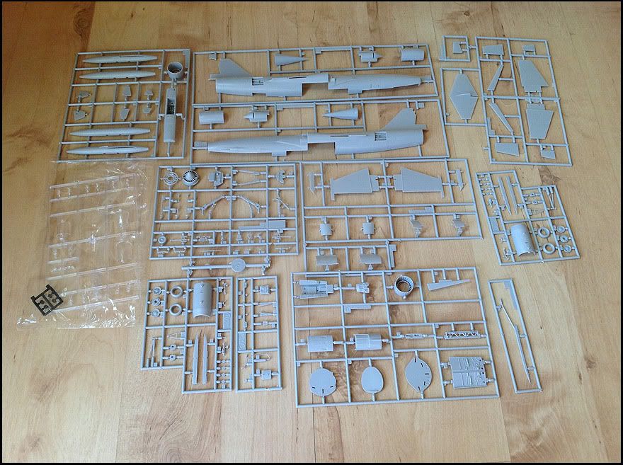

Избрал съм си един особен красив за мен самолет -- F-104C в 1/48. Моделът на Hasegawa -- доколкото са ми скромните познания за самолетни модели -- ми изглежда разкошен, много фина разшивка, отлично напасване на частите.
Може да изглежда кощунствено за някои от вас, но съм решил да го правя в полет, със затворен колесник, и с пилот в затворената кабина, окачен на стойка. Самолетът е толкова стремителен, и ми се иска да не го "разкекерчвам" с колесник -- пък и работата ще ми е по-лесна :)
Планирам да ползвам Alclad II -- ще пускам тук молби за помощ, защото досега никога не съм го ползвал това чудо.
Също така, почвам с молбите още от сега -- декалите включени в комплекта са от машина, летяла в САЩ, а ми се иска да я направя Виетнамска -- от първия тур на 476th TFS, 479th TFW, когато машините още не са летели с "виетнамски" камуфлаж. Ако някой склучайно има декали за такава машина, моля да пише. Също така, в комплекта няма въоръжение, само пилони. Ако на някой му се намират два Sidewinder-а (AIM-9B или AIM-9E), отново съм насреща :)
Ето и малко снимки -- засега само на презентационно ниво :)
