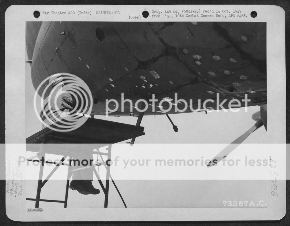

Метал реално ще има на много ограничени площи - атакуващи ръбове на оперение (където няма противо-обледенителна с-ма), на заборниците на моторите, около люкове, картечни кули, където щъкат техниците по крилото... Иначе поради матовостта на боята на повечето площи ще е по-изсветлена и/или зацапана.
Имаше постнато видео от някой за обслужване на бомбери - гледай къде ходят техниците, за да видиш къде ще е олющеното.

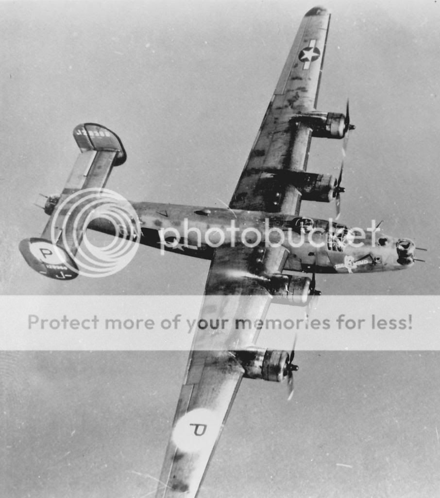

Първо: самолетът ти може да не е монотонен и без олющвания. При наличието на толкова нюанси на основния тон, можеш много майсторски да оцветиш модела не само с една боя. Има и друга особеност: камуфлажният цвят на самолета е Dark Olive Drab известен като "нюанс (shade) 41" - навсякъде го пиша, че това е тъмният вариант на цвета, защото има и по-светъл ANA 613, използван от 1943 нататък, но де факто до края на войната и двата са в употреба. Става така обаче, че старият (тъмен) цвят избелява и поправките се нанасят примерно с новия (по-светъл) тон. Въпреки това те изглеждат по-тъмни, защото са прясни. Освен това и поправките също се износват или изтъркват неравномерно. В случая всякакви различия в мненията за това, каква точно е зелената боя и кой нюанс е най-близко до истината, са направо безсмислени. Приготви си поне 6-7 нюанса на зеленото, имитирайки стара и нова боя, тъмен и светъл нюанс и т.н. и поне 2-3 на сивото (все пак отдолу самолетите не се износват толкова много) и включвай компресора. :thumleft:
Изображение тъмен shade 41
Изображение светъл (нов) ANA 613
Ефектът ще е впечатляващ (по моето скромно мнение):
Обърни внимание на тъмните зони, които са с подновена боя по местата, където тя е била олющена или обелена.
Второ: ако искаш да избелваш зони до метал, което е напълно възможно и то в големи мащаби, си избери някаква подходяща снимка и я използвай като схема за оцветяване. По-голямата част от олющванията на тези самолети не са от ходене и допиране по разни места с капачки, демонтируеми панели и т.н. - това не е изтребител! И една рота войници да марширува по крилата, пак няма да го изтърка толкова, колкото природата го е сторила:
На снимката добре личат зоните по крилата, където боята е изпадала вследствие на замръзване и обледеняване, а не на търкане и одиране.
Трето: всички подвижни части (елерони, кормила) също са в по-различен тон, което неизменно прави самолета "шарен" (както ти обичаш ;) ). Може да са по-светли, ако са износени или обратно - по-тъмни, ако са прясно подновени.
Четвърто: мръсотията зад двигателите е доста "артистична" и тя! В по-големи или по-малки дози, светли или тъмни:
И макар самолетите да не "горят" донбаски въглища :lol: , чернилката понякога е под формата на дебел, непрозрачен слой.
Пето: очевидно има и други надирания (да ги нарека "прозиволни"), които не са свързани непременно с ежедневното обслужване на машината. Виж на снимката на оригинала (Citrus Sadie), как е одран ноузартът. Там никой не пипа умишлено, но нещо явно се е случило. Добре се вижда, че боята е олющена до метал, а не до грунд. Предполагам, че ти "твоята Сейди" няма да я надираш тъй грозно, нали?
Снимките на В-24, които пуснах в общата тема, а и който и да е друг източник с оригинални такива, показват именно невероятното многообразие и разлики на цветовете при всеки един самолет. Няма да скрия, че това е причината да харесвам камуфлирани самолети повече от "голи".

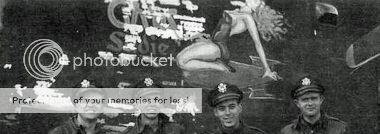

Шесто: попадения от флак, поправени и боядисани с нова боя. Тези са ми любимите! :D За разлика от популярното мислене, че един самолет, като го улучат и надупчат шрапнели, после направо му сменят цели панели или части от него (ако успее да се прибере в базата си, де), най-често е ставало точно обратното. Стотици дребни дупчици за били изкърпвани на място и съответно боядисвани с наличната боя. Конструктивните елементи също са били кърпени. Резултатът е като мозайка :lol: . При това е възможно дупките от сивата зона да са боядисани със зелена боя и обратно.
В крайна сметка самолетът ще заприлича повече на пачуърк от различни цветове и износвания, отколкото на

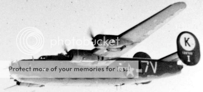

И една добавка: профилът, който ти намери показва демаркационната линия между зелено и сиво повече като на самолет, произведен от "Форд" (по-малки и по-дълбоки вълни),
докато в случая става въпрос за самолет произведен от "Дъглас" - вълните трябва да са по-разляти. По-долу самолет B-24H-10-DT, с/н 41-28709:
Това се усеща донякъде на голямата снимка на CITRUS SADIE:
Демаркационната линия минава точно през горния край на капаците на бомбовите шахти. Поради особенността на модела на Ревел, шахтите да са различни детайли за отворено и за затворено състояние

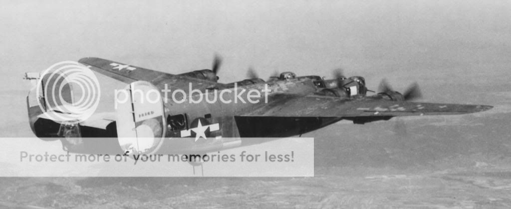

Понякога снимки на други самолети и техника, могат да ти дадат идея, която по-късно да се използва за твоя модел. Например:
Част от лявото крило на горния В-17 е очевидно подменено с парче от друг самолет. Опознавателният знак е със старата червена окантовка, докато знаците на тялото са с новата синя. Подмененото парче от крилото е единственото с противообледенителна ивица - всички други такива на самолета са демонтирани (напр. следата на опашката се вижда много ясно). Много добре си личи, как избелялата зелена боя придобива по-жълтеникави отенъци от оригиналната и т.н.
Долната снимка е на В-24, стациониран в зоната на Панамския канал (предполага се, че избеляването е значително по-интензивно, отколкото в Средизменоморието), но много добре си личат разликите, които споменах по-рано: най-стар камуфлаж, подновен камуфлаж (очевидно в случая, докъдето са стигнали ръцете на бояджиите без скеле :lol: ) и частични корекции с нова боя (най-тъмните петна). Зад капаците на бомбовата шахта се виждат зони, поправяни с тъмна боя. Задният капак е издран до метал и поправян с неизвестно каква боя :scratch: (според мен зелена, макар капакът да е бил сив,като предния).
Точно обратното опресняване на камуфлажа (на горните повърхности) на самолет, стациониран във Великобритания (между другото от същия блок Н-10, но произвден в завода на Консолидейтед).
И накрая фабрично нов С-87 (транспортната версия на В-24). Дори и на самолет, неучаствал в бойни действия, се вижда, че има разлики в камуфлажа на отделните зони. Това се дължи на факта, че някои от елементите са произвеждани от субконтрактори и доставяни боядисани, но с различен отенък на основния тон. Впоследствие, след монтирането на основните елементи, местата на сглобките са повтаряни на място с наличната боя и т.н.
По тази причина (най-вероятно) полукрилата са в по-светъл тон от центроплана, тъй като те са отделно произвеждани елементи:
