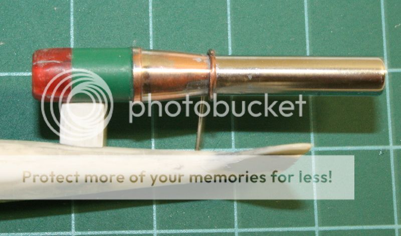

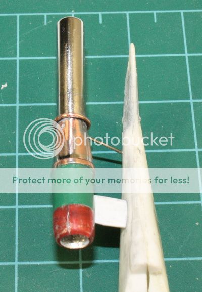

Реших да направя един експеримент, какво бих сторил на твое място (което е необвързващо и само приблизително симулиране на действителността, разбира се).

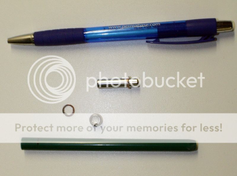

Нарязах полуфабриката от онзи ден и си прегледах пак "съкровищата". Взех си това:
Нов детайл е химикалът. По-специално ме интересува върхът му.

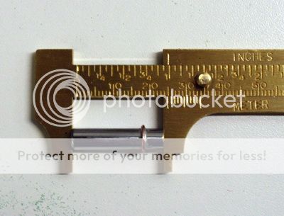

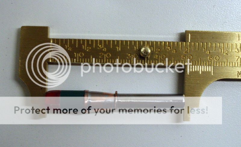

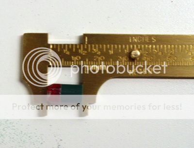

Изрязах предната част на стария модел с дължина 5,5 мм (колкото е и при теб с решетката горе-долу):
Към него залепих парче от зеления маркер и общо стана 14,3 мм, както е според чертежа:

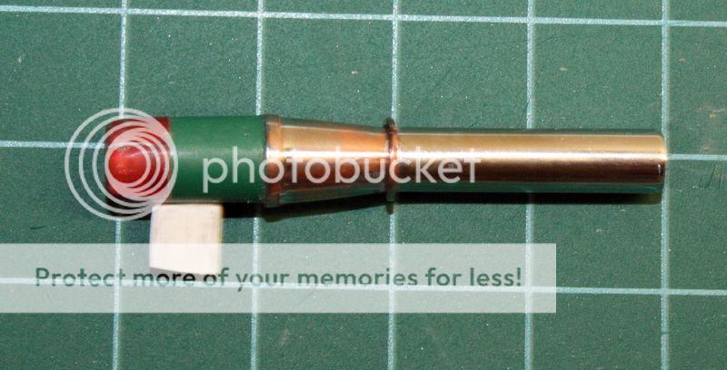

Задната тръбичка я запазих непроменена:
Вътре в нея залепих коничната част от химикала:
Без да съм го търсил нарочно, конусът има нещо като фланш, който няма да си играя да пиля - пасва добре на мащаба.
Залепих всичките части - обща дължина 50,8 мм (за 0,2 мм разлика няма да си скубя брадата):

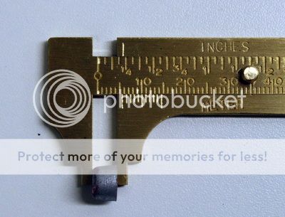

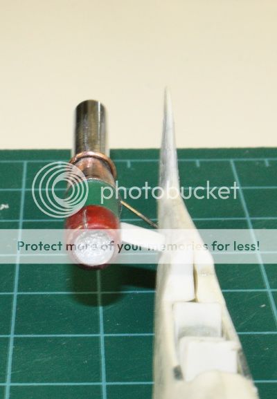

Изрязах си трапец от лист пластмаса с размери ок. 5/6 мм. Наклонената страна на трапеца ще е към тялото на самолета и зависи от неговата форма. Това е основният пилон. Отпред и отзад го изпилих и му придадох сечение на крило и го залепих за двигателя:

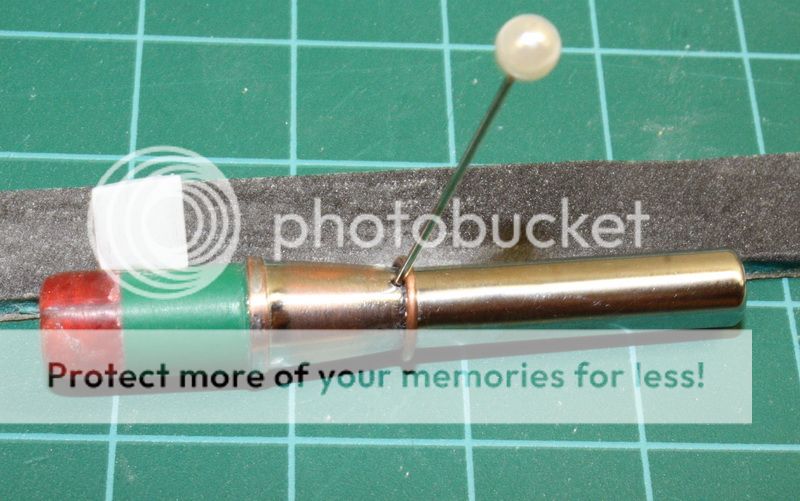

Пробих зад пилона и под него една дупка, колкото за карфица (диаметърът й е 0,6мм, според производителя):
Тук на помощ идва стар модел, спасен от боклукчийската кофа, със свалена боя и начупени дреболии. Не си знае годините, ама поне е бил роднина на "Месершмит" :lol:
Пробих и на модела една дупка и като залепих главния и вторичния пилон се получи това:
Моят пилон стана с наклон (заради тясното тяло на демонстрационния модел) - при теб трябва да е хоризонтален, поне според руските чертежи в началото.
Можеш да опиташ такава промяна (ако искаш). А ако междувременно излезе и някой по-свестен чертеж, документ или каквото и да е по темата, още по-добре. :thumleft:

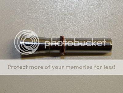

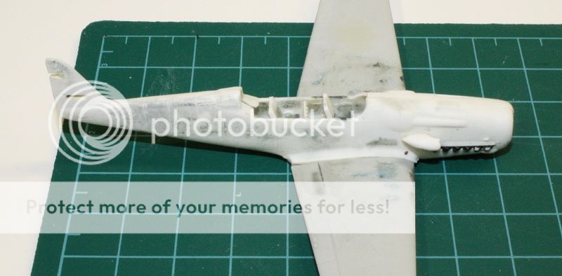

Вече съм с нови двигатели, старите натроших. Новите са направени от въдица, два химикала, кухненски цидак и кит. По технологията на CANSO с мои леки доработки(на технологията). Не са съвсем достоверни, но са в пъти по-добре от предните ми опити. Няма да се занимавам повече с тях, но все пак ще изчакам да прочета вашите отзиви и тогава ще взема окончателно решение.
В кокпита са добавени табло от ец и филм(не си личи на смимките много, а и на живо е едвам забележимо), облегалка за главата на пилота и изработен от мен прицел.
Отделих фанара и започнах сухо напасване. Наложи се да пиля и шкуря, т.к. облегалката пречеше. И естествено зас**х пейзажа. На няколко пъти ръката ми трепваше и нанесох малки поражения. От вътре стои замъглено все едно някой е допрял мазно чело на стъклото. Външното одраскване е като белези от повърхностен удар на куршрм.
Както и да е, залепих фанара с Ц200. И отново а*о. Прекалих с лепилото и изби малко навътре. Тази сутрин видях, че засъхнало и поне е станало прозрачно, но стои все едно има микро цепнатина(много е воювал тоз самолет :geek: ). Като нарисувам рамките, си мисля аз, ще се скрият част от дефектите. Лъскавият остатък от лепилото(отстрани на фанара) мисля да прошкуря леееко, ще трябва да внимавам да не закача фанара, и след боядисване няма да личи въобще. Вие как мислите?
Ето и снимки. Оградените участъци са причининети от мен дефекти. Като цяло и самият фанар е зле-има разни ивици, причинени явно от леенето и драскотини тук-там.

Двигателите са станали добре.
А за стъклото вариантите са с полир-паста или ако нямаш може и с паста за зъби (особено тия за избелване) и мек парцал. Търкаш докато стане пак прозрачно.

За външните одрасквания ще пробвам с паста за зъби, друго нямам :) За вътрешните наранявания трябва ли да сваля фанара или да не го пипам?
Оцапването отвътрешната страна с по-широка рамка ли да го прикрия? Или да си направя нормално широка рамка и да се вижда малко? То стои все едно там стъклото е една идея по-дебело.
"It is better to live one day as a lion, than thousand years as a sheep" Latin Proverb
МнениеПубликувано: 15 май 2012 13:03
Мнения: 2676
по-добре остави дребните дефекти. Ако вземеш да сваляш детайли и да се опитваш да ги оправиш, може да ги повредиш повече.
А рамката по-добре да е с нормалната си дебелина, нищо че ще се вижда малко от лепилото.
Тренирай за следващия модел, не се опитвай всичко да е перфектно на този (всъщност това правило важи до безкрай ;) )

Тъй като съм (пред)убеден противник на използването на паста за зъби, освен за миене на зъби :mrgreen: (писал съм го вече във форума) , няма да я споменавам, че ще си проличи, колко съм пристрастен. :lol:
Във всеки случай с много по-голям ефект за полиране на прозрачна пластмаса може да се използва пила за полиране на нокти. Описвана е във форума от мнозина, има я в различни големини и разфасовки, с по 2, 3, 4 и 6 (повече не съм виждал)шкурки, последната от които е винаги нещо като велур. Полирането с него е направо песен - резултатите са по-ефектни и по-добри от паста за зъби. Няма каши, няма мацаници.
Всякакви драскотини могат първо леко да се шлайфат (мокро) със ситна шкурка (или с шкурките, които са на пилата за нокти) и после да се полират. По дълбоки драскотини могат да се запълнят с прозрачен лак - тук трябва да се внимава, какъв е лакът, за да не разяде пластмасата. Най-отгоре - фючър или някой от "клоновете" му.
Не се опитвай да запълваш фугите с лепило, даже и Ц-200. По-добре напасни фанара на сухо с шкуркане, а ако нейде зее по-голяма фуга я запълни внимателно с кит. Лошото на запълването с лепило Ц-200 е, че след като изсъхне се свива и фугата пак си личи.
