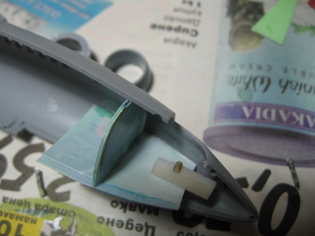

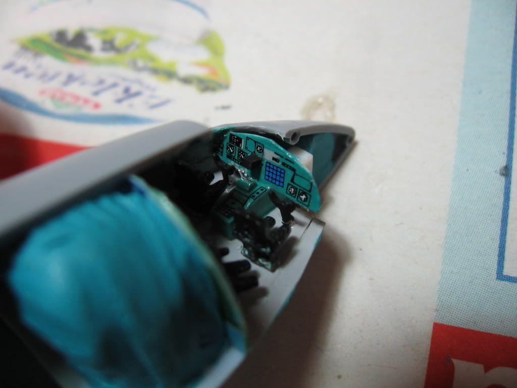

В този модел си поставих за цел да изработя подробно кабината на самолета в цветовете в които я помня от детството.И от снимки разбира се! Подръчните материали са както винаги: кофичка от кисело мляко Мършавица-такова ни дават на летището ,малко изостанали декали от тук-там,и 2 сръчни ръчички (заврени у г..з)
Допълнително съм добавил антени ,които незнайно защо липсваха въобще от кита ,фарове в крилата и носовата част.

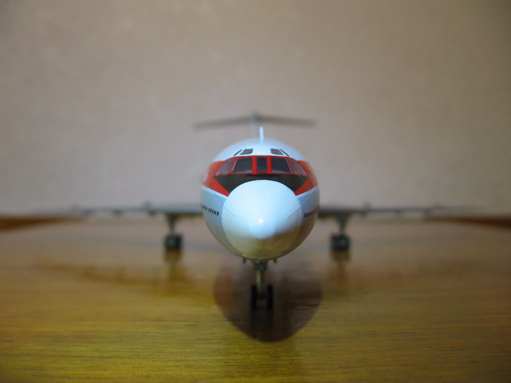

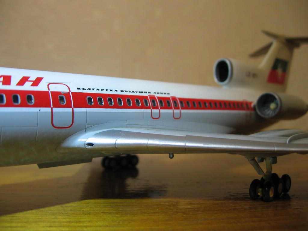

Петко, добре се е получило Ту- то, поздравления! :) Още повече, че сам си доработил и дървения интериор на кабината. :thumleft: Но мисля, че малко тониране на разшивката с бледосиво в бялата част на самолета няма да е излишно, както и опушването от реверсите на двигателите. Ти си решаваш все пак. ;)

Имам още някои малки доработки които ми хрумнаха в последствие.На мен лично ми харесват по-чистички,понеже те реално са си такива(изключвам Бойнгите на България Еър)Чернилките които срещам по разшивките на пътническите модели са доста недостоверни...както и да е!Скоро нови снимки,а след после смятам да произведа и 154 в последната цветова схема на АК БАЛКАН

Великолепна изработка! Поздравления :thumright: И на мен ми предстои да правя Ту-154 и като знам, че има платка с остъкление на пътническия салон, ми е интересно как направи маскирането на всички тези прозорчета?

Маскирането стана много лесно!Просто не съм маскирал прозорчетата на пътническия салон,нали червената ивица декал минава през тях,и там просто не съм пръскал :salut: Иначе за кабинета мислех да ползвам тъмния декал в комплекта на ТусиксДекалс и по него да изрежа маска за остъклението,но се оказа че е неточно и се отказах и всичко направих на ръка,......ко да прайш..... :geek:

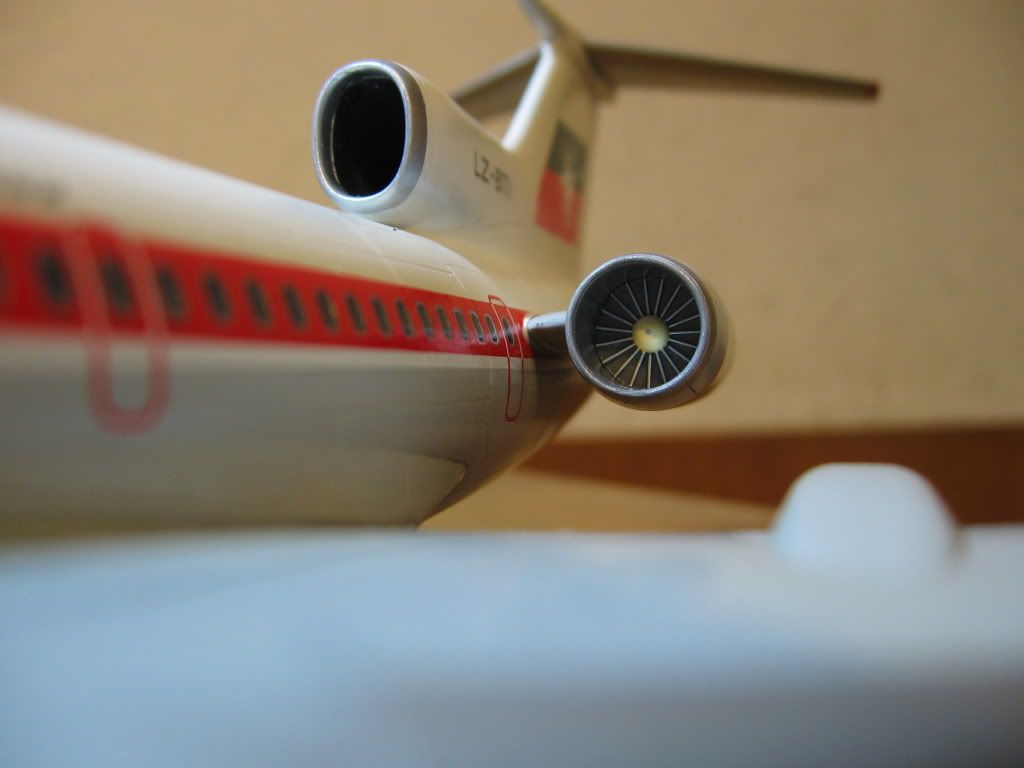

Ха сега да ви представя малко подобрения и доработки па "Трицевката"....състоящи се във:
Полагане на технически надписи-могат да се видят най-добре на изложбата!
Добавяне на ецвани детайли па колесниците,и капаците-преглед на изложбата!
Смяна на вентилатора на двигателя-от пластмасовото подобие с ецвано,и изработка на "решетката" пред самите вентилатори.
Добавяне на кюнци и отворени клапи на реверса,опушване на опашния конус.
Добавяне на ецваните антенки и чистачките под остъклението на кабината,като допълнително съм поставил(понеже го нямаше в ецвания комплект на Екстра Тек)антената пред челното стъкло на кабината.

Сега като са отворени реверсните клапи не трябва ли опушването около тях да е по-голямо?

Опушванията могат да бъдат от огромни,до незначителни!Да приемем че скоро е бил измит самолета и сега е на стоянка ,след няколко полета да речем! И степента на опушване е такава че да може да се наслаждавам и на трикольора на опашката! :lol:
+това на друга светлина седи по-опушено,сега забелязвам че на снимките е по-чисто някъкси! :scratch:

Аз лично бих го опушил повече. Има снимки на които е много опушена опашката.
От друга страна моделът е отличен. Много ми харесва и начина на показване на работата по него.
Подмени лостовете на реверсните клапи. Разтегли литник и ги подмени, че са криви, предполагам си използвал ецвани от комплекта, не са най-доброто решение.
На снимките не се виждат и пуснатите задкрилки и предкрилки. Би ли пуснал още снимки, на които да се виждат?

В случая,самолета е с прибрана крилна механизация и е оставен на стоянка.Някои пилоти практикуват пускането на реверса и оставянето му отворен,при ветровито време,за да не се получава "авторотация"за по-дълго време при неработещ двигател.Исках да кажа че отвореният реверс не означава непременно кацащ самолет с активирана механизация........
.....а колкото до другите снимки,за сега самолета се прави и ще бъде в момент на кацане,но във въздуха-активирани предкрилки,задкрилки на 40' и интерцептори.Когато Ту-154 е във въздуха много ми харесва провисването на основният колесник във въздуха,именно така смятам да го направя!
