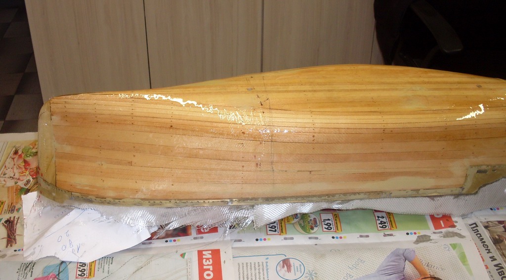

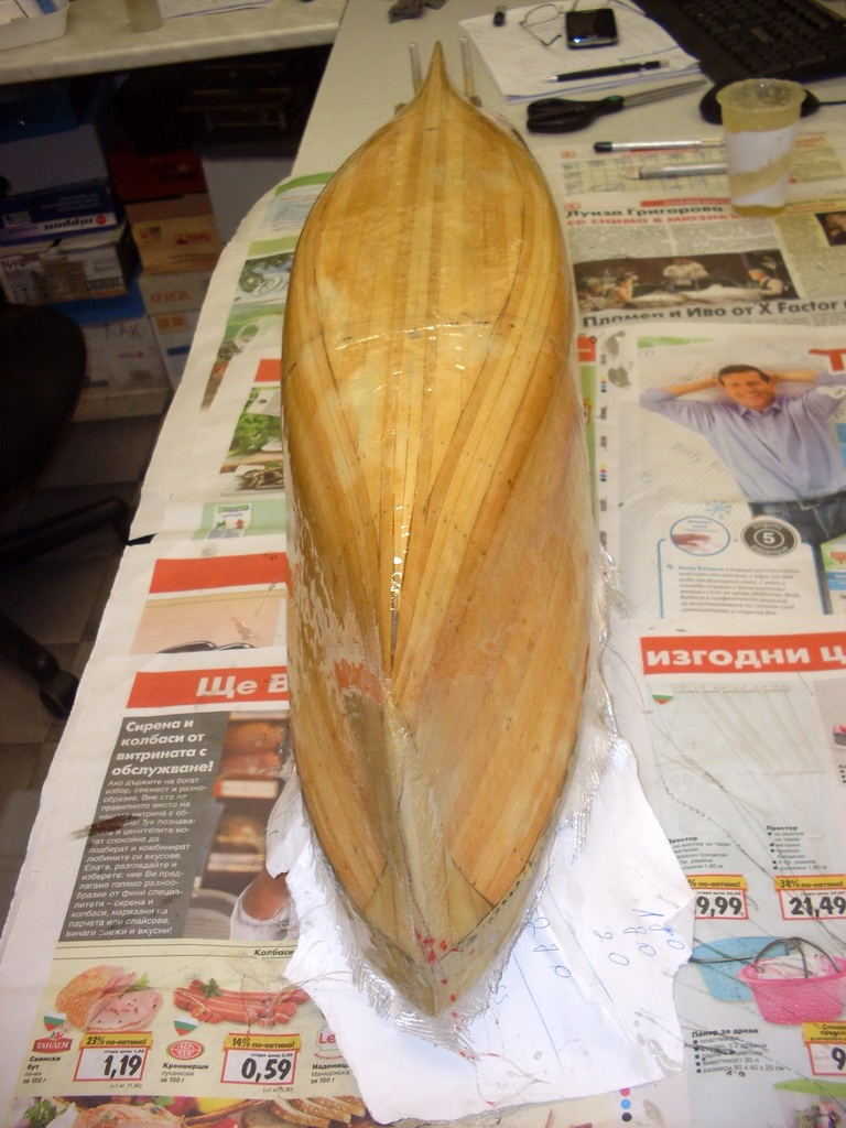

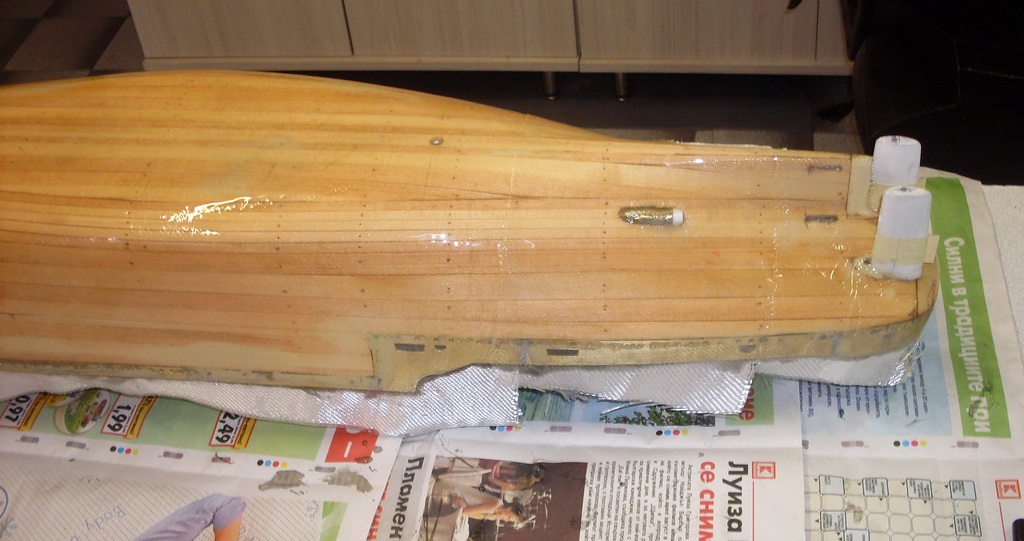

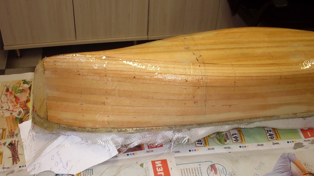

Махнах кронщейните преди заливато с плат и смола отвън. То и сега имаше доста кълцане и надене около рульовете. За по-лесно разделям плата на парчета от 30-40см по дилжината на модела. Може и на цяло парче да се сложи, но тогава задължително трябва помощник за плагането на плата. Сега ще обясня по-подробно за тези които не са правили.
Никога не забъквайте цялото количество смола, което мислите че ще ви е необходимо!
Технологията е следната :
Забърквам 50-60 гр епосксидна смола на едно бъркало, към края и по-малко. Намазвам модела обилно. Една част попива е дървото, другата остава.
Внимателно полагам вече разкроения плат върху модела. Той залепва леко върху модела и не може да се приплъзва. Затова трябва да се внимава при полагането на плата.
Притупвам плата с четката със смола така че да залепне за модела , без шупли въздух, и плата да се пропие със смола навсякъде равномерно. На по-кривите места се налага повторение.
Ако всичко е ОК, плата е прозрачен без следи от мехури, повърхността е с релефа на плата.
След 24 часа (на следващия ден) смолата е вече втвърдила и е с леко мазна повърхност. Върху тази повърхност не хваща нищо освен епоксидна смола. Трябва да се изшкурка леко, но ако сега се шкурка ще свалите плата. Затова следва последното мазане с епоксидна смола. Трябва да се получи гладък равномерен слой, така че след изшкурване да не се притрие плата.
Сега времето е студено и ще мине около една седмица докато смолата стане достатъчно твърда за шкурене.
Вместо да чакам ще се заема с тенекеджийската работа.
