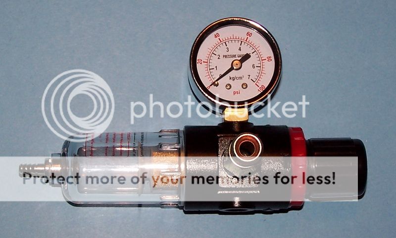

Първото, което му добавих беше влагоуловител с редуцир-вентил и манометър - купени за ок. 12-15$ от ибей.
(Сашо, редуцир-вентилът е онова, което променя налягането, манометърът само го отчита.)
Дотук ефект по отношение на равномерното подаване на въздух, никакъв. Редуцир-вентилът подава по-ниско налягане от произвежданото от компресора, но колебанията на налягането от компресора (когато се стартира, когато се започва работа с аерографа и т.н.) си остават същите.

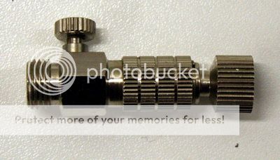

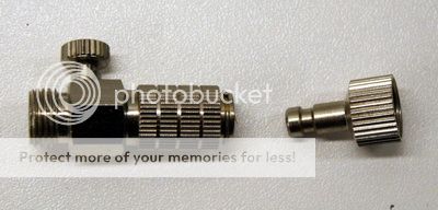

Мини вентилите за фина нагласа (FPC) са със същата функция. Улесняват ти промяната на налягането при аерографа, но не променят нищо по качеството на компресора и подаването на въздух. Мини-вентилът е много полезен, ако си сложил главния вентил на някакво максимално за боите налягане (примерно 20 psi), a с него допълнително намаляваш налягането по желание. Не мисля, че е добре да се работи само с мини-вентил, без главен редуцир-вентил на източника (компресора). Налягането на компресора е доста по-високо от работното за аерографа, а мини-вентилът е по-скоро фина нагласа, отколкото главно средство за контрол.

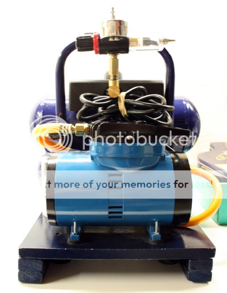

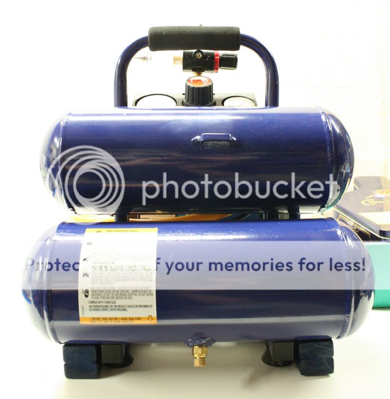

Следващото нещо, което направих с минимални средства беше да сложа между компресора и аерографа едно пластмасово (5-литрово) бидонче за масло/бензин. Това естествено, защото съм скръндза и не ми се даваха пари за метален резервоар. Този период от позлването на компресора не мога да го илюстрирам, но работеше идеално, само връзките, предвидени по принцип за метални части, изяждаха пластмасата, ако го натегна много.
На скръндзите и Господ им помага (понякога) :lol: :lol: . В моя случай под формата на "индустриален" компресор с 2 бутилки, дръжка за носене, 2 манометъра, пресостат!!! и т.н. Бутилките са с вентил за изчистване на събрала се влага и авариен вентил, ако бъде прехвърлено допустимото налягане. В моя случай това е невъзможно, защото компресорът не прави и половината от допустимото за бутилките налягане. Божията помощ се изрази в това, че взех последната машинария за 35 кинта (без ДДС :D ). Индустриалният компресор е шумен като двигател на "Конкорд" и тресе пода като земетресение от 3 до 3.5 степен по скалата на Рихтер.
Демонтирах го от стойката, извадих му пресостата,
свързах го с моя компресор (ненужно в случая, защото пресостатът си остана нагласен на 100 psi=ок. 7 бара, но така поне няма да го затрия нейде), добавих едни дървени крачета и подложка и това е:
По принципа "За да стигне, трябва да остане!" или иначе казано "От много (машинария) глава не боли!", имам 3 манометъра, които показват налягането в бутилките, подаваното навън налягане (след първия редуцир-вентил) и подаваното към аерографа налягане (след втория редуцир-вентил с влагоуловителя).
Вентилите вкл. FPC са 3 (поне единият е излишен ;) ), бързите връзки за маркучите са 2 - една при бутилките и една при аерографа.
С други думи, намери си бутилка, за предпочитане вече да е с редуцир-вентил, манометър и влагоуловител, "вържи" я към компресора, включи си аерографа към нея и това е. Забрави за други грижи. Пресостат, FPC, повече манометри и т.н. са допълнителни екстри, които (доколкото те познавам какъвто си хай-тек ;) ), ще си набавиш по-късно.

Влагоуловителят е онази фина мрежичка в прозрачно цилиндърче, която улавя микроскопичните капки в нагнетения въздух, преди те да достигнат аерографа, за да не "плюе". Под редуцир-вентила (под манометъра), обикновено има и влагоуловител (виж на моите снимки по-горе). Такова нещо ти трябва още след 10-15 мин пръскане, защото влагата във въздуха (и на нормална стая) веднага се отделя като микроскопични капчици, след като мине през компресора. Даже и без да има резревоар, се получава "плюене" на капки вода.
Самият влагоуловител също има едно клапанче с пружинка отдолу, за да му се "източва водата", ако такава се събере много. По принцип влагоуловителят затова се монтира вертикален, за да събира водните капки най-долу. Тъй като никога досега не ми се е налагало да вадя вода от него, моят е хоризонтален. Филтърът му обаче е онова, което всъщност улавя влагата.
