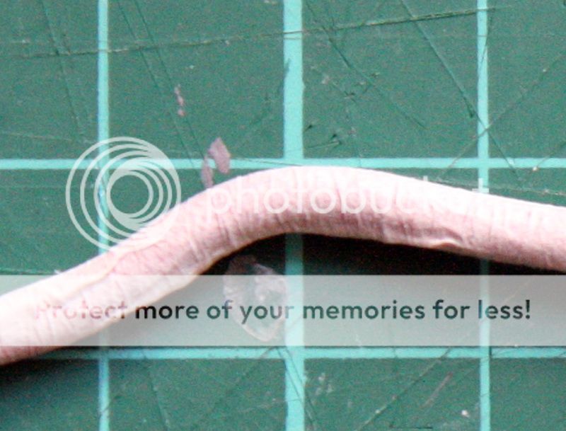

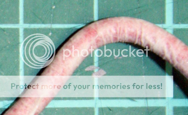

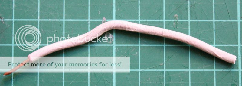

Опитах да направя маркучите по начина който CANSO предложи.
Намерих някаква жица, но с изолацията е дебела. Оставих само медния кабел.
IMG_7148.jpg [ 120.44 KиБ | Видяна 1075 пъти ]
Увих кабела в два слоя хартиено тиксо
IMG_7150.jpg [ 120.19 KиБ | Видяна 1075 пъти ]
IMG_7151.jpg [ 127.86 KиБ | Видяна 1075 пъти ]
Посъбрах тиксото към средата на кабела, за да се намачка малко.
IMG_7152.jpg [ 121.32 KиБ | Видяна 1075 пъти ]
След огъване според положението на маркучите се получиха гънки, макар и не толкова ясно изразени.
IMG_7159.jpg [ 109.96 KиБ | Видяна 1075 пъти ]
Боядисах маркучите със същите бои както и костюма. Чакам да изсъхне боята и после полу-матовия лак.
Сега обаче се чудя как да залепя тези маркучи покрити с тиксо (т.е. малко меки) към пластмасовите детайли :?:

о, маркучите са много сполучливи.
МнениеПубликувано: 14 ное 2013 08:36
Мнения: 4252
Аха! :thumright:
А ги залепи с ЦА лепило.
