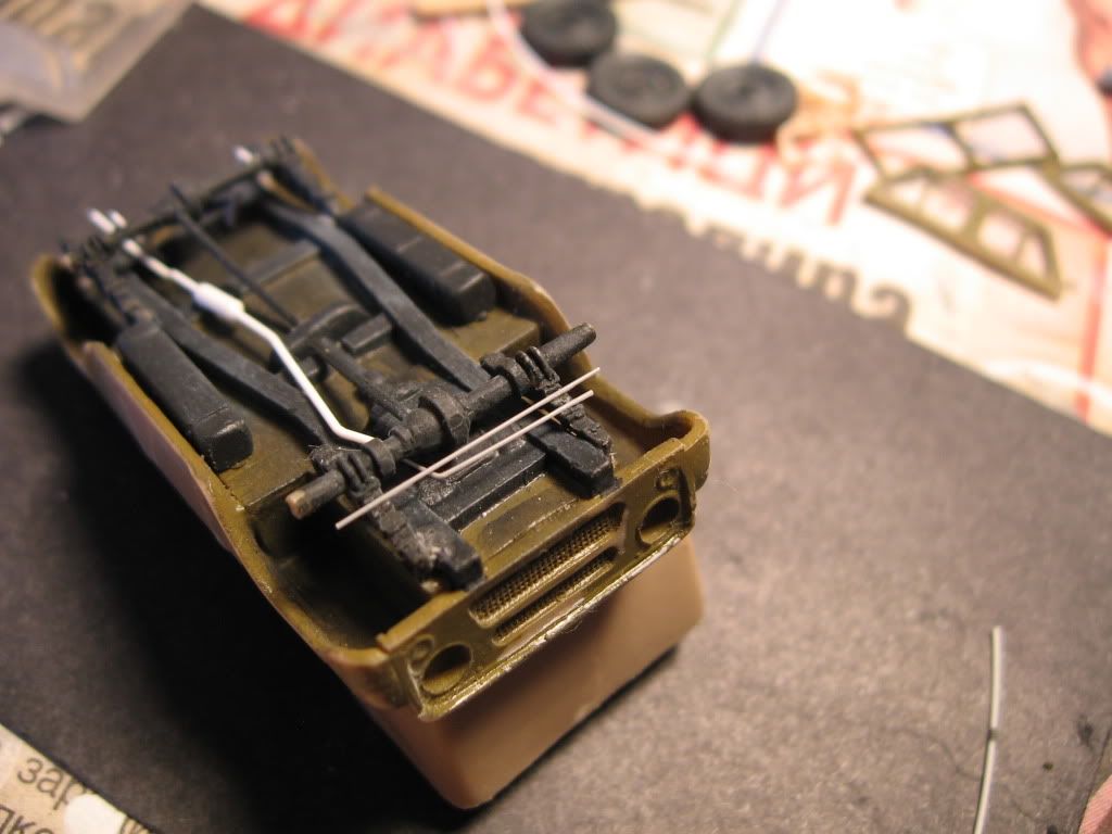

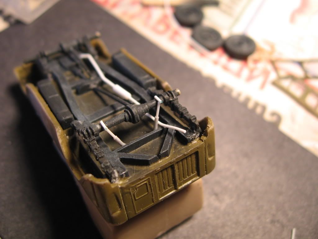

След интериора,реших да се заиграя малко с окачването на малкият сладур.

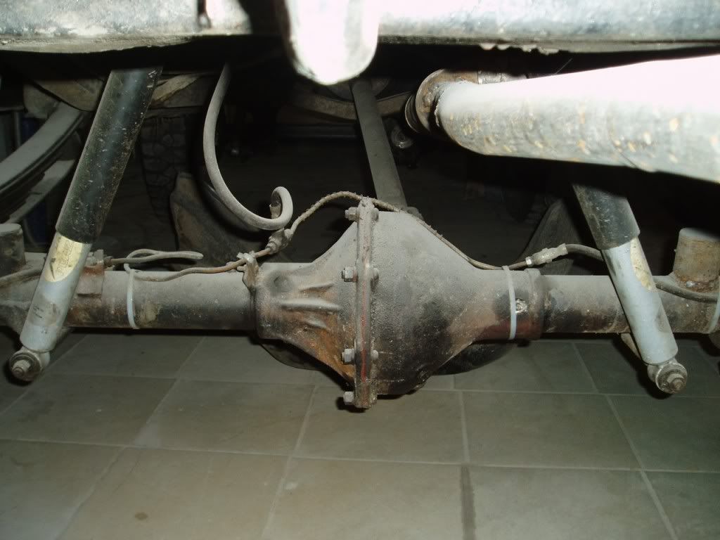

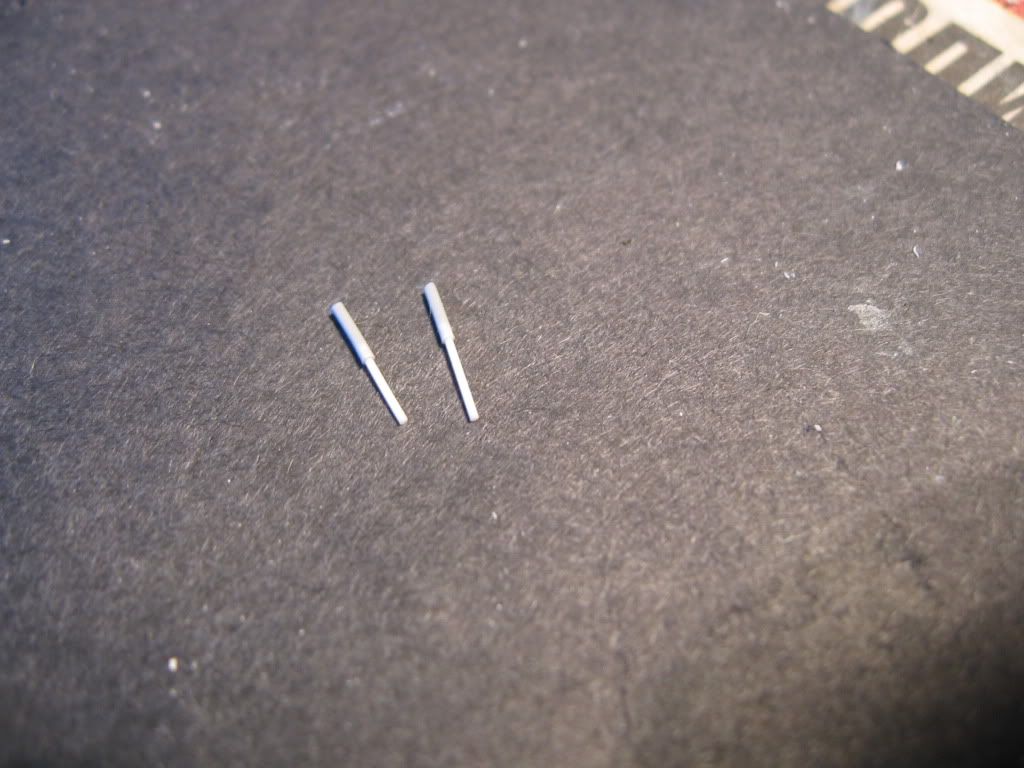

От гледане на много снимки стигнах до извода,че погледнат отзад,липсата на амортесьори ще се забелязва.Речено -сторено.
От теглени литници,измайсторих два размера,като по-големият беше разпробит със свредло 0,4,и в него беше нанизан по-малкият диаметър,за да се оформи самият амортесьор.
Все още се чудя ,дали да направя и спирачните мъркучи..... :scratch:
набързо кормилните щанги....
И общ изглед на УАЗ-а

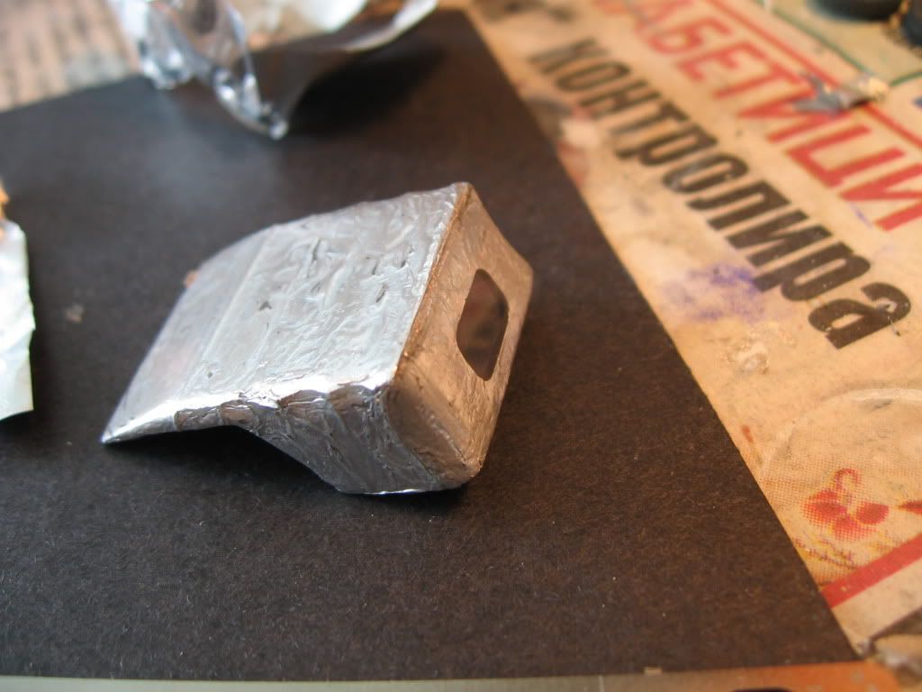

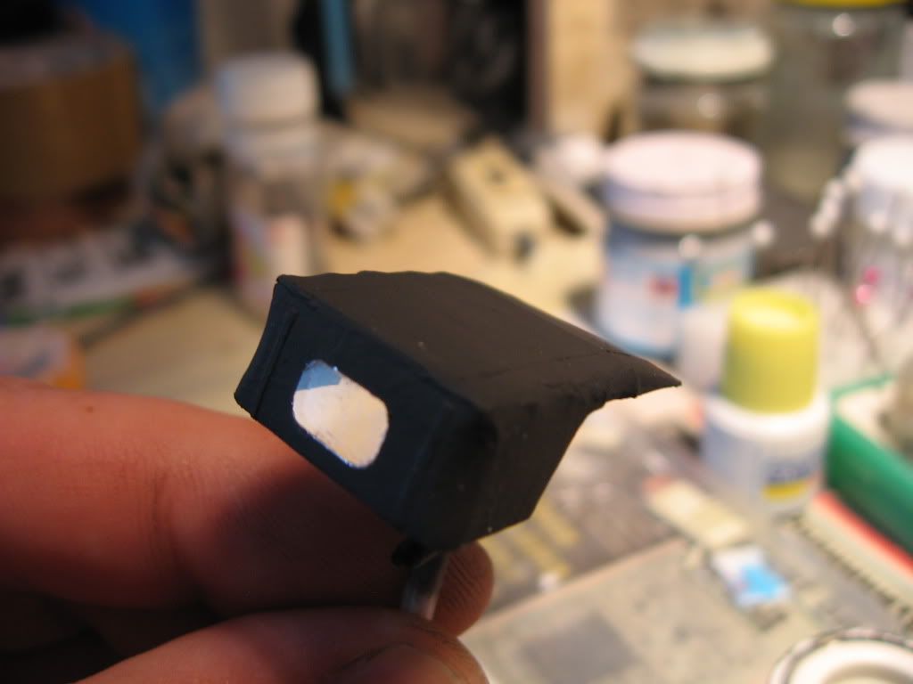

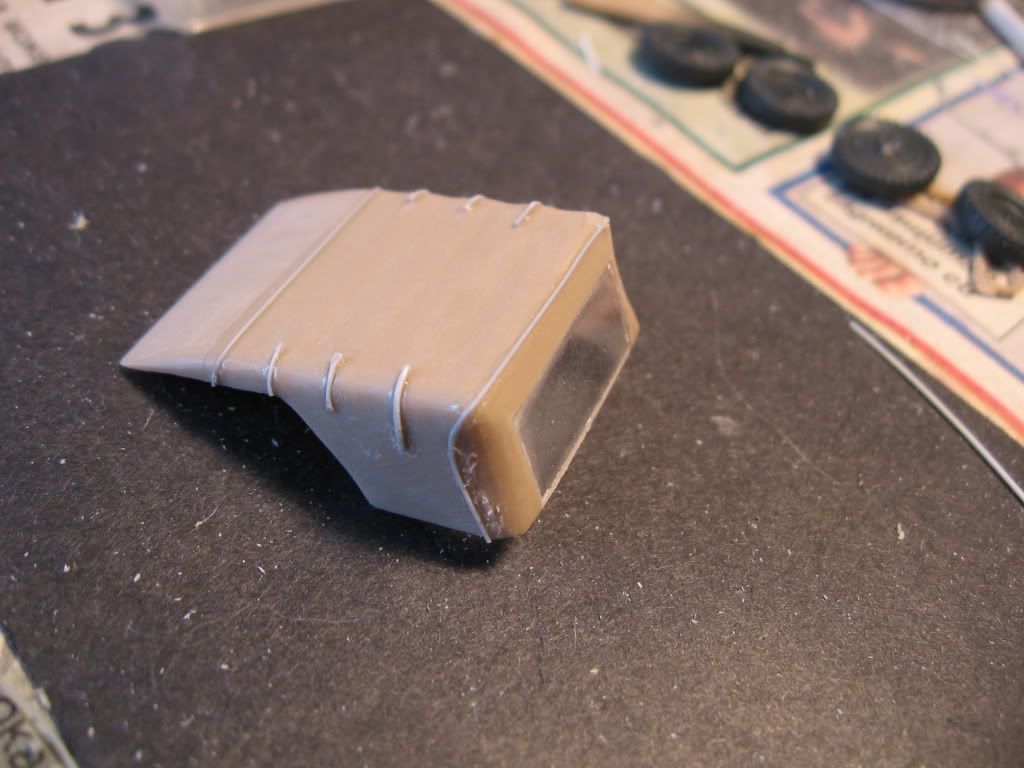

Тук следва и по-интересната част от модела-Брезента,или покривалото.
След много мислене и мъдрене,реших да запретна ръкави,и тъй като вече бях започнал работа с домакинско фолио,реших и тук да го приложа.

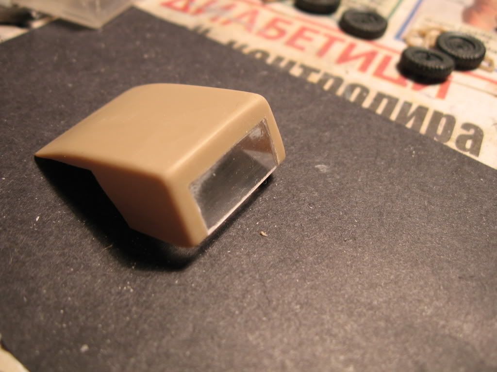

1.Изрязах задната част на грубата пластмаса,която представлява брезента,понеже там трябваше да има стъкло,и вмъкнах прозрачно парче,изрязано от кутийка от СД

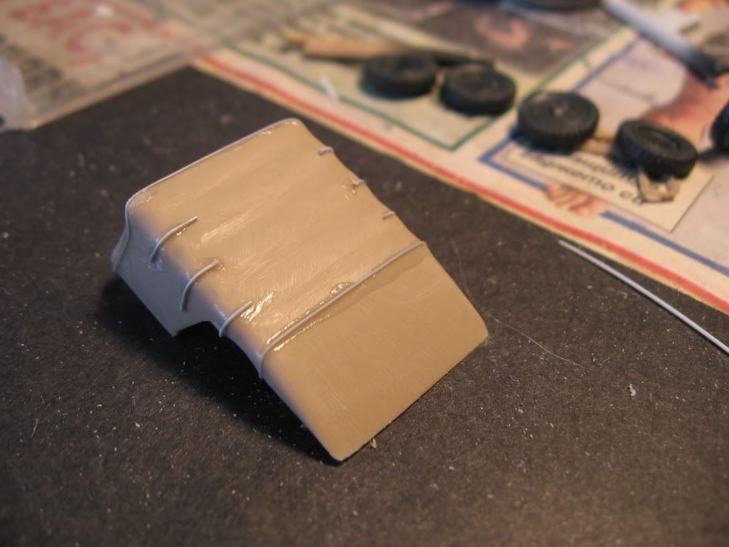

2.Оформих местата на шприглите,и там където издуват брезента.Поизпилих хлътналите места, изаоблих задната лява и дясна част,да имитира пристегнатост от каишите.
Залепих шприглите,и направих горната част леко вълниста,имитирайки провисването на брезента.

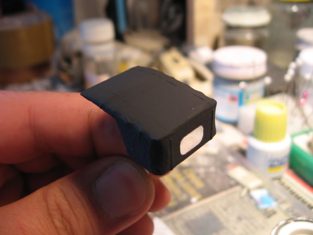

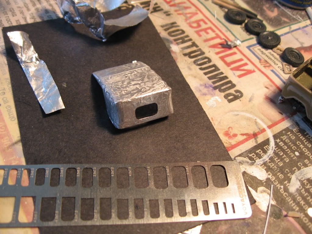

3.От пърчета домакинско фолио,с помоща на шаблонче,изрязах предварително отвора на стъклото,и след това го залепих към пластмасата.След това залепих и поизпилих останалата част с още фолио.Оформих местата на припокриване,като позагладих със пиличка за нокти,от ония меките от комплектите по три за 1 лев :lol: Вършат чудесна работа-състоят се от три едрини,като най-финната полира перфектно стъкло.
4.Боядисах с черен мат!
Те тава е за сига.....
