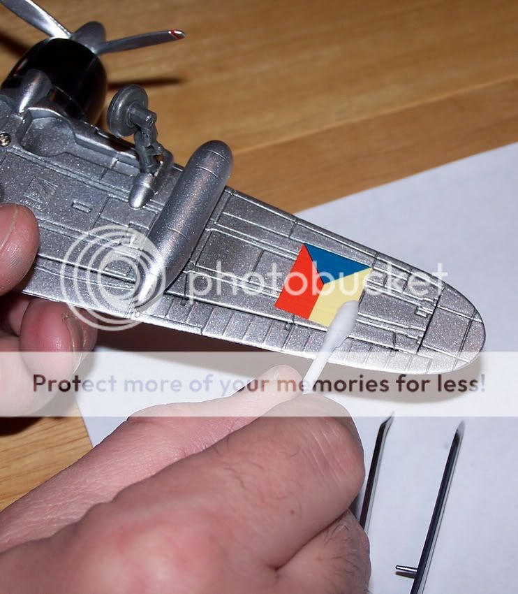

И използвайки случая, за да разясня на сина си химията за декали, с негова помощ реализирахме следващата по-долу картинна презентация. Снимките са правени с апарат KODAK DX 6400 и са изцяло негово дело. Аз с очила снимки вече не мога да правя като хората:
За презентацията са избрани готов модел на самолет 1:48 (китайско производство) с доста добре изявени фуги и чешки декал на приблизително 20-25 години, дебел като кожата на домат.

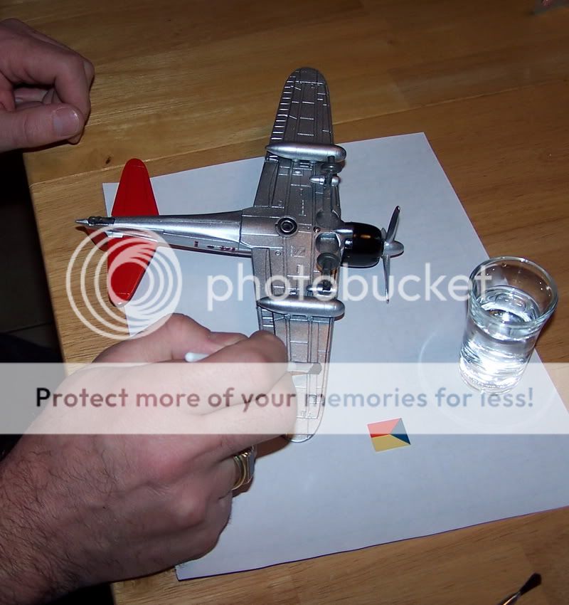

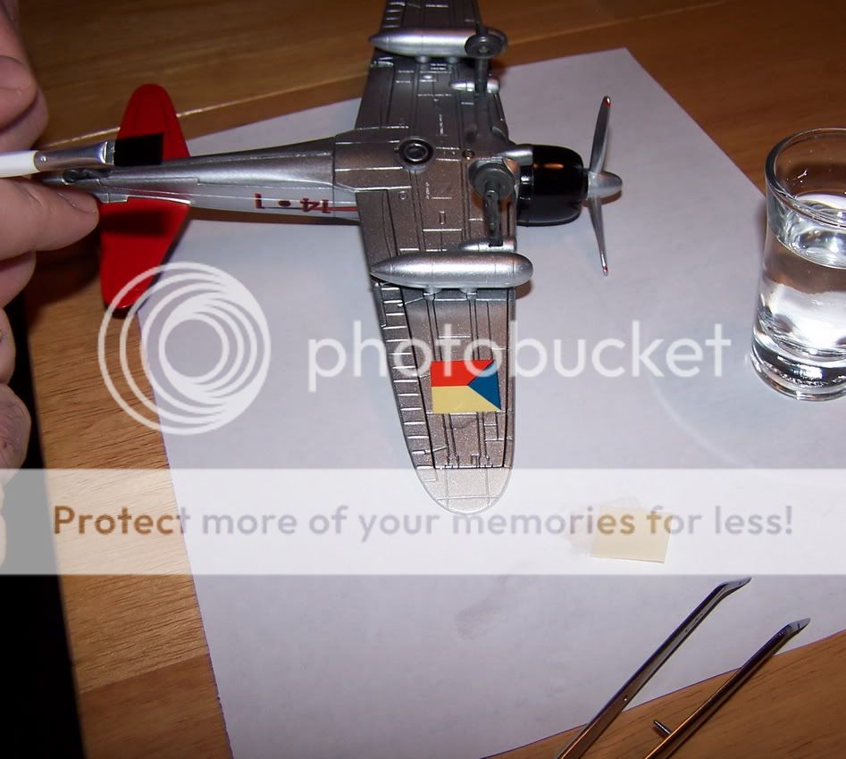

1. Декалът се подготвя по познатия начин: потапяне в хладка вода за 10 секунди и оставяне настрана за 30 секунди. В това време химята се нанася с евтина четка върху зоната, където ще се поставя декалът. Дали течността е на капки или не покрива изцяло, не е от голямо значение. (Апропо, чашката вдясно е пълна с аква пура, а не с водка! :biggrin: ):

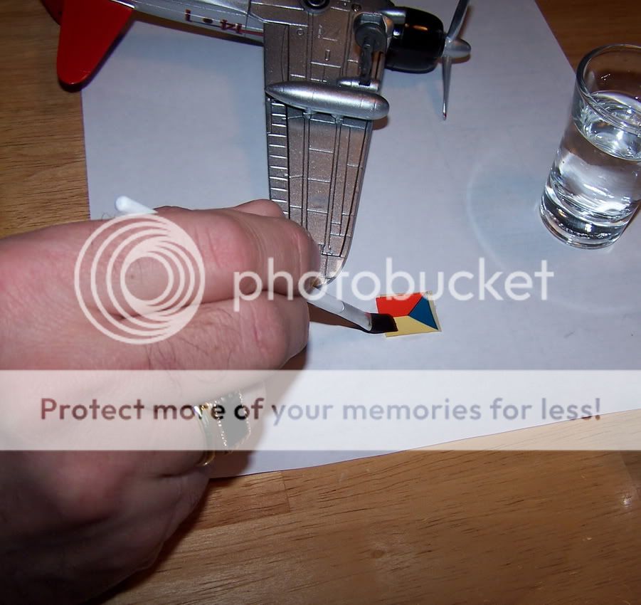

2. Върху декала, преди да бъде свален от хартията, се нанася доза химия с гореописаната четка:

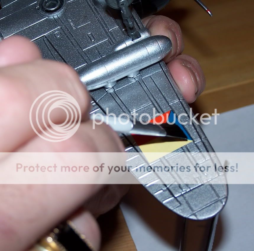

3. Декалът се поставя на мястото му по познатия начин (в случая при използването на пинцети):

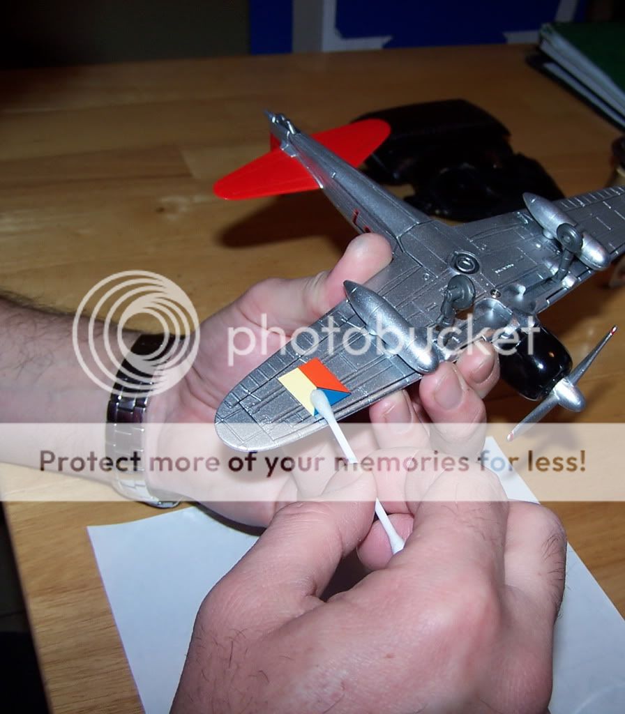

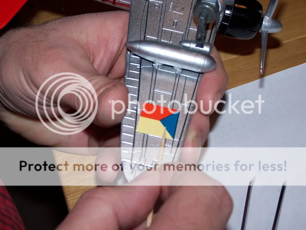

4. След около 3 минути излишната вода, химия и прочие флуиди се обират с долупоказаната клечка за чистене на уши:

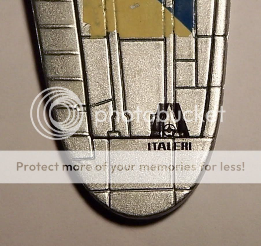

7. Тъй като това не е обичаен декал, а кожа на домат, му помогнах малко да се разтегне във фугите със стругована клечка за зъби, без да внимавам много, дали ще се скъса или не. В реални ситуации, никой нормален моделист не би използвал подобен декал, а по-тънките не се нуждаят от никакво разтягане с клечка:

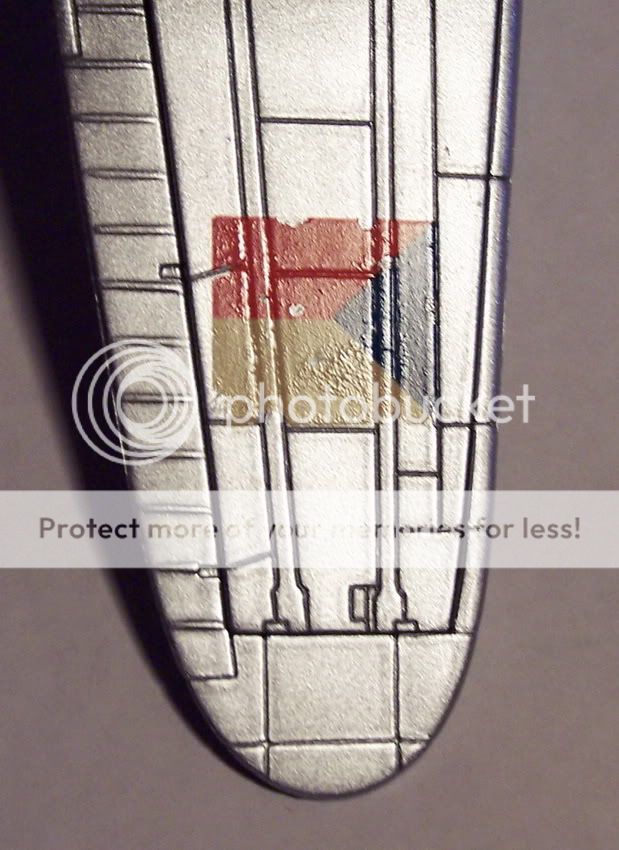

8. Тук-таме под декала имаше въздух, но му добавих бяло, дърводелско лепило (няма нужда да е ц-200, всяко става). Без паника! Даже и да не изглежда много добре на моменти, по-късно всичко се оправя. Едновременно с това "състарих" декала или както каза синът ми: "Направи го да изглежда по-риалистик." :ugeek:

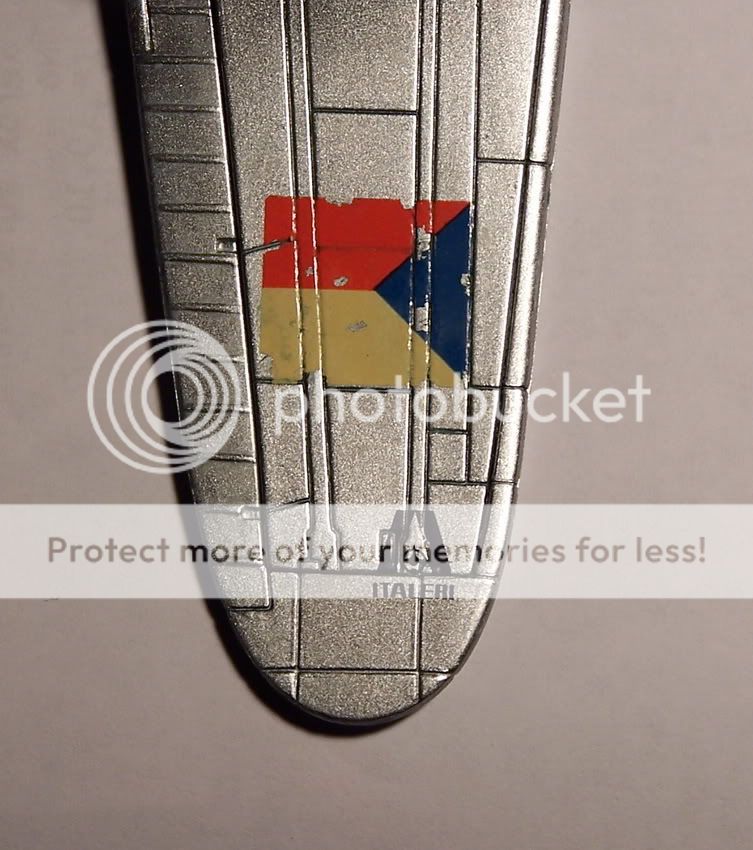

9. Декалът, състарен и опънат е готов. За сравнение, със същата химия е нанесен и декал на Италери:
10. Значително по-тънкият декал на Италери бе готов след около 5 минути респ. след само едно нанасяне на химията и зае формата на модела под него без проблем:
