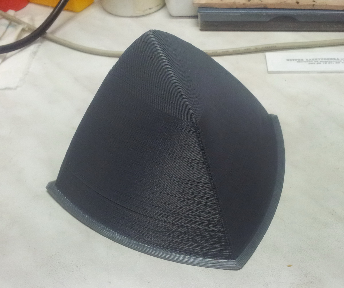

Идеята тръгна от там, да направя КИТ на някой по-лесен модел за деца и малко по-големи деца, за състезания и каране за кеф.
И понеже вече имах 3Д принтер, реших да го принтирам и след това да извадя калъп за серийно производство.
Модел : Буксир "Богдан"
Мащаб 1:30
Размери на корпуса : 710 х 210 х 150
Средно голям модел, с дотатъчно пространство под палубата.
Дигитализирането на корпуса отне доста време понеже до сега не се бях пробвал на 3Д моделиране на повърхнини.
Нарязване на секции. (Като на истинските кораби)

Подготовка за принтиране и . . . газ!
Нослето е готово!

МнениеПубликувано: 12 мар 2018 15:57
Регистриран на: 02 ное 2009 18:28
Мнения: 1692
С настройките, които изброих токущо отпечатах детайл, идентичен като кривини и дебелина с корпуса на кораба.
Получава се горе-долу приличен резултат и това е с дюза 0.4, а имам и 0.2. Хубаво е да се снабдиш и с такава за
дребни детайли.
Прикачени файлове:
