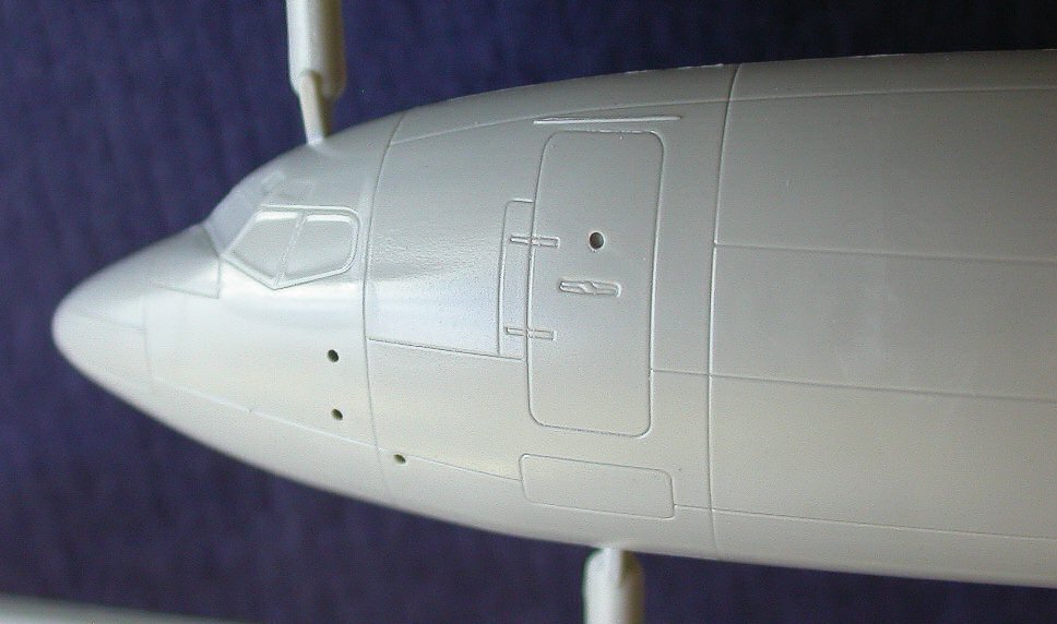

Тъ като този модел беше обречен,реших да го преработя на нещо по-реално,и отговарящо на истината,а именно 737-700.
Отново рязане,но този път удължаване,на вече скъсен фюзелаж :lol:
Трябва да се получи този юнак:

Самолета е събран и боядисан!Полиран е с паста на 3М за абсолютна гладкост на боята.Отгоре е лакиран с Фютчеррррр....
Ето и кабинета на пилотовете....
Сами виждате до каква гладкост се стига след обработка с полирпаста на 3М,върши същата работа като пастата на Тамия,но е 10 пъти по-ефтинка.... :lol:
