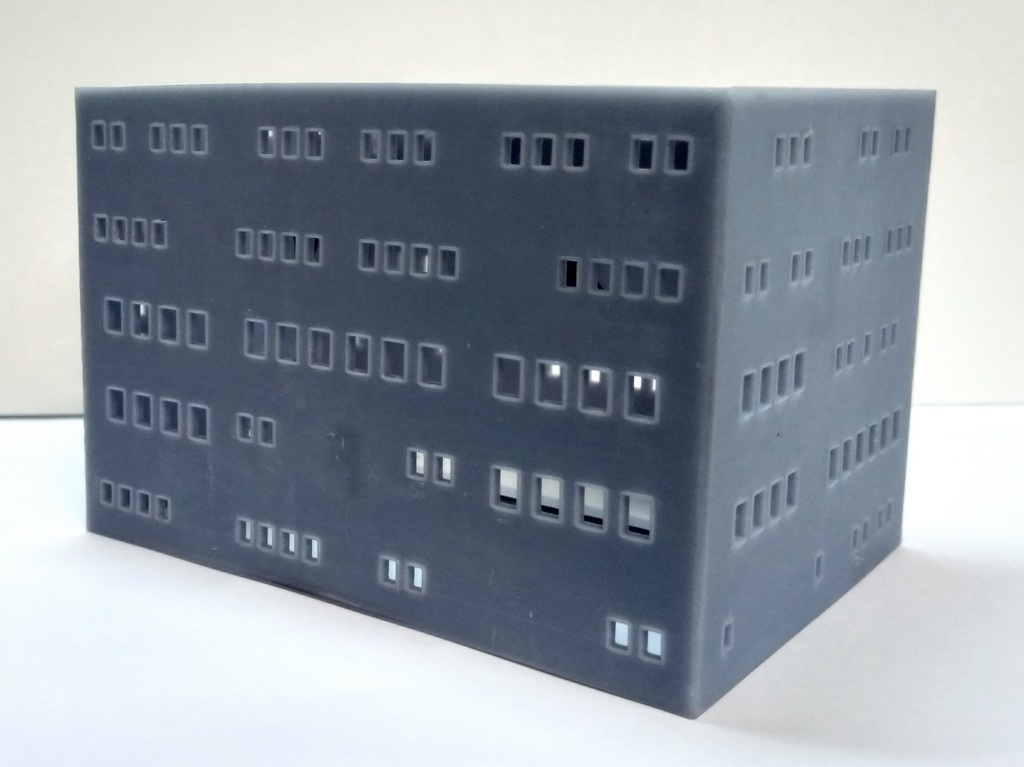

Какъв материал ползвате за направа стъкла на прозорци?
Фолио или слюда които да залепя отзад не става.
Прозорците са 2х3мм и 3х4мм, дебелината на стената на къщата е 1.5мм.
Трябва нещо да излея в тях и да останат прозрачни или полу-прозрачни.
Дайте акъл.

Не съм ползвал тези моделарски смоли и други подобни.
Правил съм проби с прозрачна епоксидна смола, но като залепя тиксо отзад, за да го залея, като отлепя тиксото и лепилото му остава по смолата.
Не ми харесва.
Какво да залепя отзад, което да е гладко и да не му остава лепилото.
Не мисля да го обработам.
