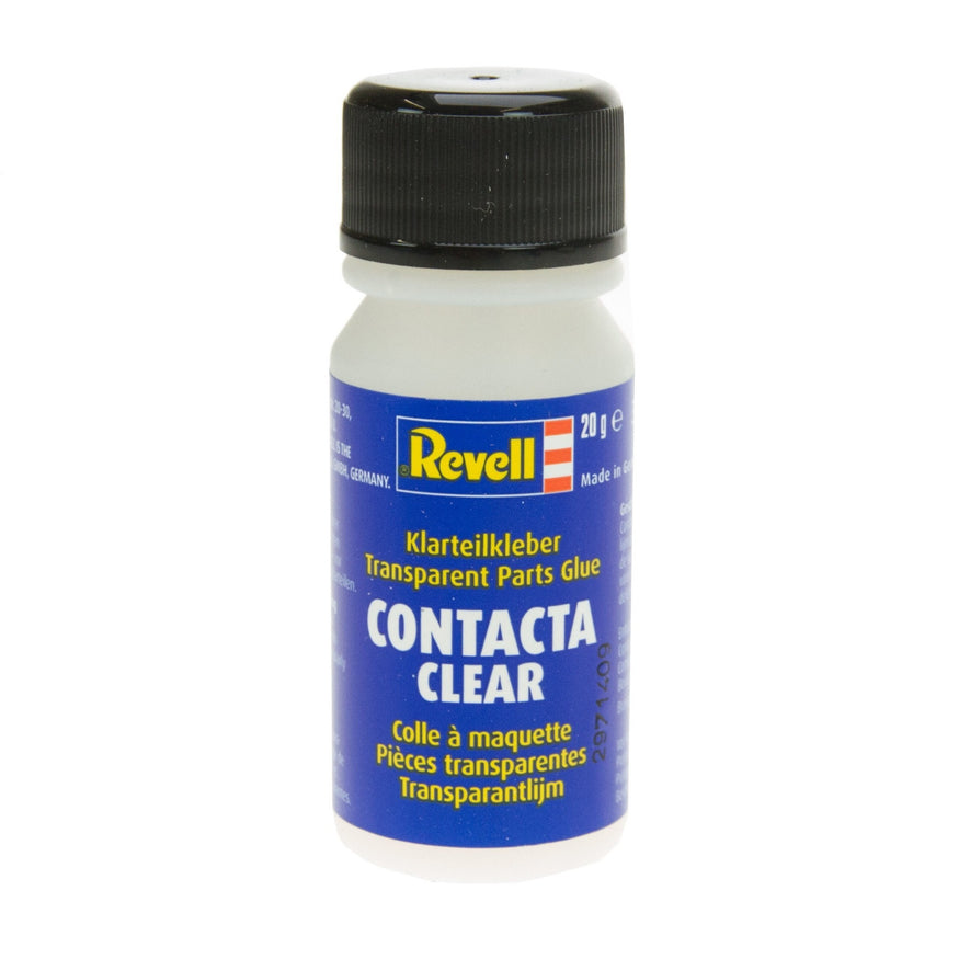

Хай. Току-що преди има няма месец-два, открих че ето баш точно ето това секундно лепило не замъглява прозрачните части...
как става - не знам. Абсолютно противно на очакванията - залепих малкото прозрачно кръгче на фаровете към пластмасовия конус с точно това лепило - и не замъглява. Може на късмет да съм оцелил някакъв бач с различна формула... да са объркали рецептата или да са я усъвършенствали може би... За пъв път попадам на такова секундно лепило. Иначе винаги гледам да избягвам секундните за такава цел.
По принцип за канопитата винаги ползвам на Revell - Contacta Clear. То вече си е баш за такава цел и наистина няма грижи с него относно замъгляването. Иначе не лепи чак толкова здраво колкото секундното лепило нали.
